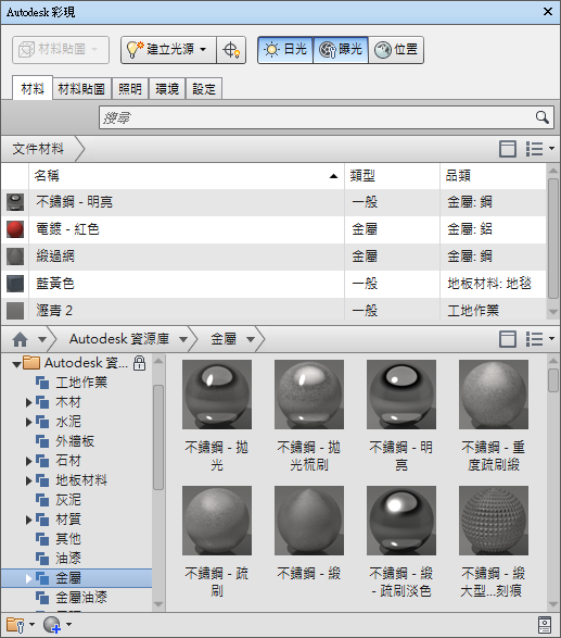

Autodesk Rendering 視窗
使用「Autodesk Rendering」視窗可以存取並使用材料資源庫、照明和環境設定。
「Autodesk Rendering」視窗是一個可停靠的視窗,用於設置場景中的材料和光源,以及環境設定、彩現品質與速度。
「Autodesk Rendering」視窗中包含「彩現」工具列和以下頁籤:
- 材料 - 可讓您導覽和管理由 Autodesk 提供的材料集合 (稱之為資源庫),或針對特定專案建立自訂資源庫。預設材料資源庫包含各種材料,供您選取並套用至模型。使用此頁籤,還可以建立新材料或自訂既有材料。
- 材料對映 - 可讓您調整材質的方位以配合物件的造型。建議僅進階使用者使用此功能。
- 光源 - 可讓您檢視已加入模型的光源,並自訂照明性質。
- 環境 - 可讓您自訂「日光」、「天空」及「曝光」性質。
- 設定 - 可讓您變更彩現型式預置。您可以從一系列預設品質預置中進行選取,也可以自訂自己的彩現設定。
切換「Autodesk Rendering」視窗
按一下「常用」頁籤 >「工具」面板 >「Autodesk Rendering」
或者,按一下「彩現」頁籤 >「系統」面板 >「Autodesk Rendering」
注意: 若要使 Autodesk 彩現視窗正常運作,必須至少選取一個 Autodesk 驅動程式。
