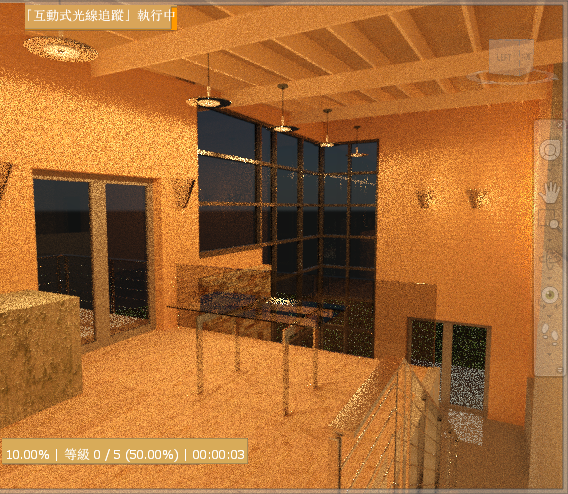

您可以在功能區上的「渲染」索引標籤上,按一下「光跡追蹤」按鈕,直接在「場景視圖」中渲染。您可以使用預先定義的渲染樣式控制渲染品質和速度。
渲染的輸出會直接在「場景視圖」出現。渲染過程中,您將在螢幕上看到渲染進度指示器。
渲染過程可透過使用功能區上的上下文關聯式「互動光跡追蹤」面板控制。
