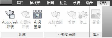

可以從「首頁」頁籤 >「工具」面板和功能區上的「彩現」頁籤存取 Autodesk 彩現工具。

即時模型導覽支援擬真視覺型式 (透過「視點」頁籤 >「彩現型式」面板上的工具來控制),並支援相片擬真視覺型式 (透過「彩現」頁籤 >「彩現」面板上的「光跡追蹤」 按鈕來控制)。
