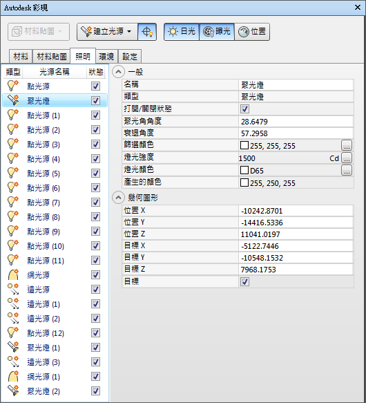

「光線」視圖
加入到模型的每道光線一律依照名稱和類型列在「光線」視圖中。「狀態」勾選方塊可讓您開啟和關閉光源。在光線上按一下滑鼠右鍵顯示上下文關聯式選單。按一下選取某道光線,並在「屬性」視圖顯示其屬性。日光和天空光線不包括在內,但您可以在「環境」索引標籤上調整日光和天空屬性。
選取清單中的某道光線時,也會同步在模型中選取,反之亦然。在模型中選取光源時,您可以使用控點移動該光源並變更其他某些性質,例如聚光燈中的聚光角和衰退角圓錐。您也可以直接在「性質」視圖中調整光源的設定。變更光源性質時,可以看到對模型產生的效果。
注意: 依預設,您的模型最多將可使用八道光線。若您有八道以上的光源,即使開啟它們,也不會在模型上產生任何效果。必要時您可以使用「選項編輯器」使用無數道光源。
「性質」視圖
「屬性」視圖可顯示目前選取光線的屬性。清單中的光線屬性會依各檔儲存。控制項的完整描述是針對各光線類型分開提供。下方資訊可共用於所有光線
