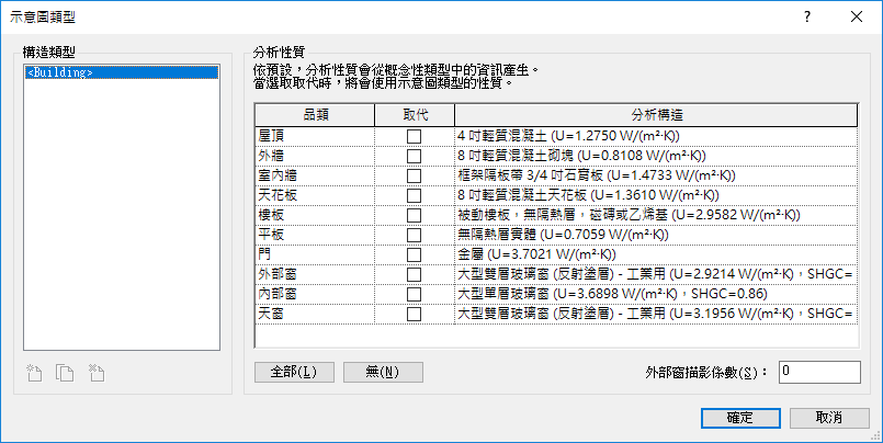

  3. 在「進階能源設定」對話方塊中,對於「示意圖類型」,按一下「值」欄,然後按一下
    「示意圖類型」對話方塊會顯示元素品類清單,且所有品類的「取代」勾選方塊已取消選取。
  4. 在「示意圖類型」對話方塊中,執行下列作業:
    1. 對於您要使用示意圖類型所定義之熱性質的品類,請選取「取代」。在「解析營造」欄中,使用下拉式清單來選取所需的營造。
      註: 若要選取用於所有品類的「取代」,按一下「全部」。若要將其反轉,請按一下「無」
    2. 若要繼續使用某些品類之概念性類型定義的熱性質,請清除其「取代」勾選方塊。
    3. 按一下「確定」。
當您接著執行能源分析時,所指定示意圖類型 (解析營造) 的熱性質可用於那些元素品類。
