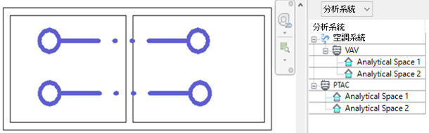

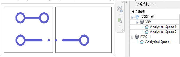

系統規劃
有各式各樣的系統規劃可能會造成模擬發生錯誤,或者可能無法如預期般運作。請遵循下面的規則,以避免發生這些問題。

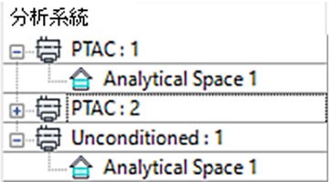

其他注意事項
雖然不是必要,但是最佳作法是只將佔據共同位置的空間分成一組。在模擬中會假設群組的空間有完全混合的空氣體積,如果這些空間不相鄰,假設就不可行。
