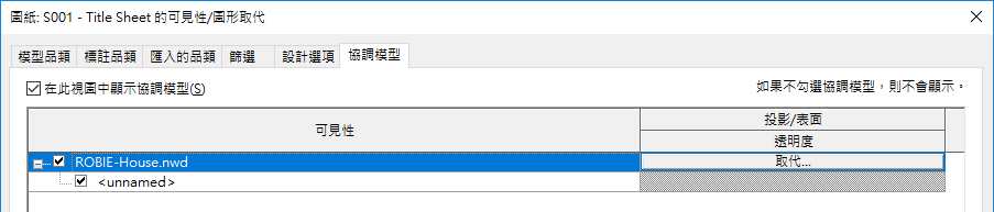

在將協調模型連結至 Revit 模型後,請使用「可見性 / 圖形」對話方塊以定義其可見性和透明度。使用「透明度」設定,以將協調模型與 Revit 模型進行區分。
此對話方塊以樹狀結構排列。父系節點參考單獨的檔案 (唯一協調模型)。子系節點參考協調模型的例證 (複本)。變更父系節點會影響所有的例證。變更子系節點僅會影響該例證。
「可見性/圖形」對話方塊中的「協調模型」頁籤包含下列設定:
可見性:選取勾選方塊可在視圖中展示協調模型,清除勾選方塊可隱藏協調模型。 您可以設定父系節點的可見性 (唯一的協調模型) 或子系節點的可見性 (個別例證)。
取代: 選取「取代」為投影和表面顯示設定或變更透明度設定。 您僅可變更父系節點的透明度。
