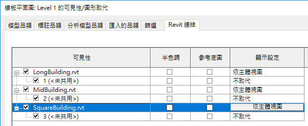

用於控制連結的 Revit 模型之可見性與圖形的參數在「可見性/圖形」對話方塊中其各自的「Revit 連結」頁籤下組成群組。
此對話方塊以樹狀結構排列,其中父系節點參考單獨的檔案 (主連結模型),子系節點則參考專案中模型的例證 (複本)。變更父系節點會影響所有的例證,而變更子系節點僅會影響該例證。
「可見性/圖形」對話方塊中的「Revit 連結」頁籤包含下列欄:
