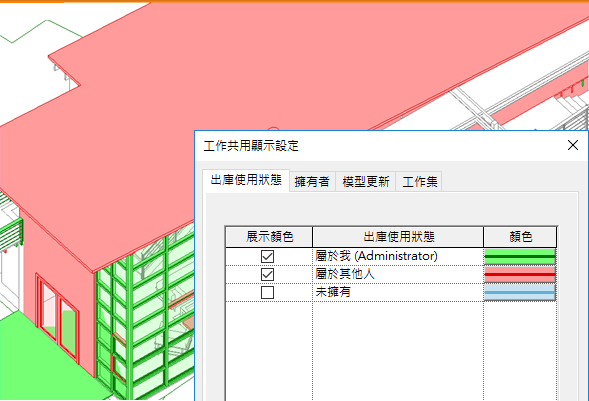

將顏色指定給出庫使用狀態的步驟
- 在視圖控制列上,按一下
「協同合作顯示設定」。
- 按一下「出庫使用狀態」頁籤。
- 為所需的擁有者或目前未被擁有的元素選取「展示顏色」。
- 對每個出庫使用狀態按一下「顏色」。在「顏色」對話方塊中,選取要使用的顏色,然後按一下「確定」。
- 對每個工作集按一下「顏色」。在「顏色」對話方塊中,選取要使用的顏色,然後按一下「確定」。
- 按一下「套用」。
對應擁有者的出庫使用狀態指定顏色會顯示在模型中。
