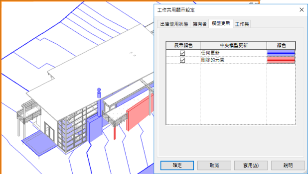

您可以透過視覺辨別工作共用模型中的哪個元素已從中央模型更新或刪除。
視覺辨別更新元素的步驟
- 在視圖控制列上,按一下
「模型更新」。 已更新的元素將會顯示在模型中。
將顏色加入到已更新元素的步驟
- 在視圖控制列上,按一下
「協同合作顯示設定」。
- 按一下「模型更新」頁籤。
- 按需要選取「展示所有已更新和已刪除元素的顏色」。
註: 如果您不套用顏色,已刪除元素將顯示為更新。
- 按一下「顏色」。在「顏色」對話方塊中,選取要使用的顏色,然後按一下「確定」。
- 按一下「套用」。
模型中顯示的對應的更新或已刪除元素的指定顏色。
