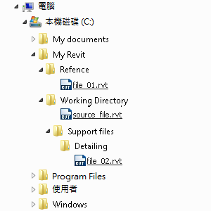

下圖範例使用簡單目錄結構。
在此範例中,絕對路徑和相對路徑定義如下。請注意「Working Directory」資料夾。命名為此名稱僅作為示範用途。工作目錄可命名為任何名稱。
| 檔案 | 絕對路徑 | 相對路徑 |
| sourcefile.rvt | C: \My Revit\Working Directory\source-file.rvt | source-file.rvt |
| file_01.rvt | C: \My Revit\Reference\file_01.rvt | ..\Reference\file_01.rvt |
| file_02.rvt | C: \My Revit\Working Directory\Support Files\Detailing\file_02.rvt | Support Files\Detailing\file_02.rvt |

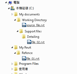

若將工作目錄移動或更名,路徑會變成未解析 (中斷)。在下圖範例中,工作目錄已移至「My Documents」資料夾。
現在,所有原始絕對路徑都成為未解析,因為路徑指向的是特定位置。file_01.rvt 的相對路徑也會中斷,因為該檔案位在工作目錄外且未隨之移動。
