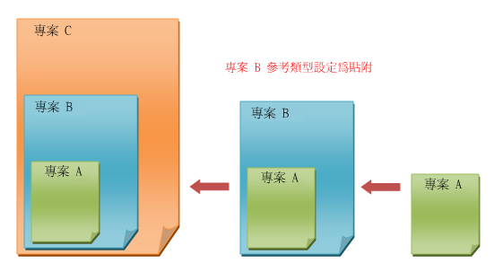

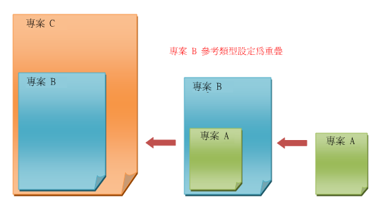

下列影像展示專案 A 連結至專案 B (因此專案 B 為專案 A 的父系模型)。專案 A 的「參考類型」設定在其父系模型 (專案 B) 中已設定為「覆疊」。當專案 B 匯入到專案 C 時,專案 A 將不會顯示。
如果將專案 A (位於其父系模型,即專案 B 中) 的「參考類型」設定變更為「貼附」,則將專案 B 匯入到專案 C 時,巢狀連結 (專案 A) 會顯示。
