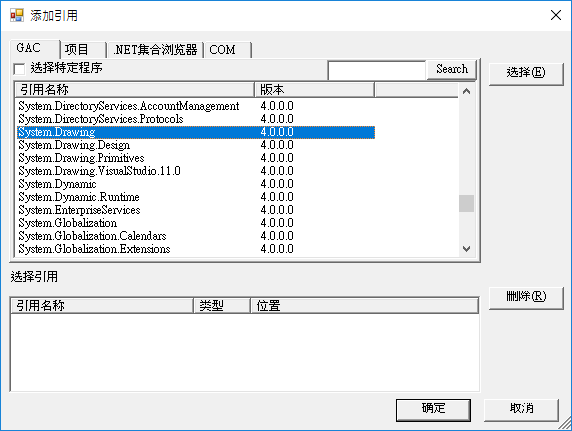

如果您的巨集展示使用者介面,則需要將必要參考加入到專案中。例如,在 SDK SampleRooms 巨集中,我們需要參考:
  1. System.Windows.Forms
  2. System.Drawing
開始在巨集管理員中進行作業時,選取專案類型並按一下「編輯」。
在 IDE 中,前往專案瀏覽器。依預設,它會停靠在顯示器的右側。
對於巨集專案 (例如:AppCSharp),在「參考」區段上按一下右鍵,然後從功能表選取「加入參考」。
在「加入參考」對話方塊中,找到並選取清單上的 System.Drawing 和 System.Windows.Forms。按住 Ctrl 鍵可進行多重選取操作。例如:
選取好上述兩個參考之後,按一下「確定」。

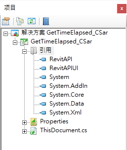

IDE 的專案瀏覽器會使用參考進行更新:

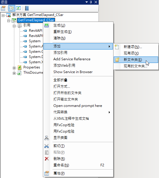

在 IDE 的專案瀏覽器中,在巨集專案上按一下右鍵,然後從功能表選取「加入」「新資料夾」。例如:
為資料夾命名。在本範例中,我們將其命名為 Samples。接著在 Samples 資料夾項目按一下右鍵,然後重新按一下「加入」「新資料夾」以加入第二層資料夾,例如 Rooms。

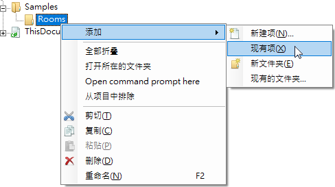

將現有檔案加入到 IDE 中的巨集專案
返回 Revit IDE。在專案瀏覽器中 (繼續此範例),在為巨集所建立的資料夾上按一下右鍵,然後從功能表選取「加入」「現有項目」。例如:
在產生的 IDE 對話方塊中,瀏覽至檔案系統上對應的子資料夾 (如 Revit SDK Macro Sample 目錄),然後在 Revit 安裝資料夾下選取組成巨集的所有檔案,再按一下「加入」。

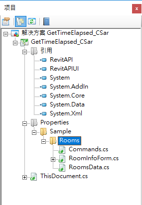

在此範例中,重新整理的 IDE 專案瀏覽器中的 GetTimeElapsed_CSharp 包含:
