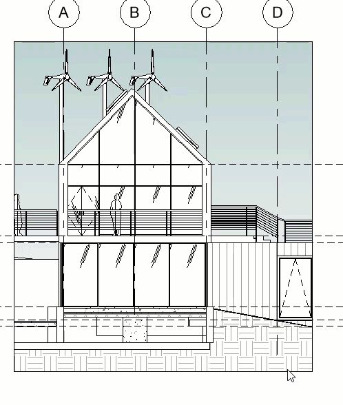

以圖形方式調整裁剪範圍的大小
您可以使用拖曳控制及截斷線控制來調整裁剪範圍的大小。
截斷線控制用於移除視圖的部分。
使用拖曳控制調整裁剪範圍的大小
  1. 選取裁剪範圍。
  2. 拖曳藍色箭頭控制,調整到所需大小。
使用截斷線控制調整裁剪範圍的大小
  1. 選取裁剪範圍。
  2. 將游標移到截斷線控制 () 附近。
    將游標放置在截斷線控制附近時,將移除的視圖部分會以 X 指示。
  3. 按一下該控制,以便截斷視圖,使之成為獨立區域。
您可以使用拖曳控制及截斷線控制調整分割的裁剪範圍大小。將其中一個裁剪範圍的邊界拖曳到另一個裁剪範圍之上,可以合併分割的裁剪範圍。畫面上會顯示一則訊息,指出將合併區域。
註: 如果在視圖中關閉裁剪範圍,則所有分割的裁剪範圍資訊都將遺失。如果稍後打開裁剪範圍,則您需要重建分割的裁剪範圍。關閉裁剪範圍與隱藏裁剪範圍不同。關閉裁剪範圍時,將顯示一則訊息,通知您分割的裁剪範圍資訊將遺失。但隱藏裁剪範圍後,您可以再次展示它,並且會保留分割的裁剪範圍資訊。
