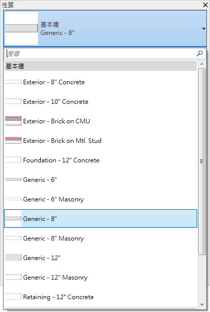

類型選取器會識別目前選取的族群類型,並提供下拉式清單,您可從其中選取不同的類型。
如果用於放置元素的工具處於作用中,或在繪圖區域中選取了相同類型的元素,則性質選項板的頂端會顯示類型選取器。
若要使類型選取器在關閉性質選項板時可用,請在類型選取器內部按一下右鍵,然後按一下「加入至快速存取工具列」。
若要使類型選取器在「修改」頁籤上可用,請在「性質選項板」內部按一下滑鼠右鍵,然後按一下「加入到功能區『修改』頁籤」。 每次選取一個元素,它將反映在「修改」頁籤上。
按一下「類型選取器」時,將顯示搜尋欄位。在搜尋欄位中輸入關鍵字來快速尋找您所需的內容類型。
