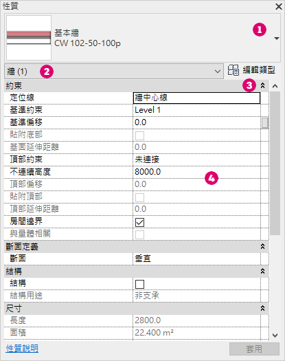

  1. 類型選取器
  2. 性質篩選
  3. 「編輯類型」按鈕
  4. 實體性質

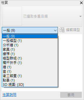

性質篩選
位於類型選取器正下方的篩選,會指出工具將放置之元素的品類,或是繪圖區域中所選元素的品類與數量。如果選取多個品類或類型,選項板上只會顯示所有品類或類型共用的實體性質。如果選取多個品類,可使用篩選的下拉式清單以僅檢視特定品類或視圖本身的性質。選取某個特定品類不會影響整個選集。

實體性質
在大部分情況下 (請參閱下面注意事項中的例外情況),性質選項板會同時顯示使用者可編輯與唯讀 (共用) 實體性質。如果性質的值是由軟體自動計算或指定,或它依賴另一個性質的設定,則該性質可能為唯讀。例如,牆的「不連續高度」性質只有在其「頂部約束」性質的值為「未連接」時才可編輯。對於特定相依性,請參閱個別元素類型的實體性質描述。
註: 當您在專案瀏覽器中選取最上層的節點 (視圖),或選取個別的族群類型時,性質選項板會顯示相關聯的唯讀類型性質。若要修改類型性質,請按一下「修改」頁籤 「性質」面板 (類型性質)。當您開啟族群編輯器時,選項板依預設會顯示族群參數。
