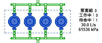

如果您要讓泵並聯運作,請建立機械設備套組。若要更精確地設定管尺寸,則會根據套組中工作中的管數目,計算兩個或多個泵之間的等效流量。
當您建立機械套組時,可以指定工作中的泵數目和待命中的泵數目。此資訊將供正確設定尺寸的分支和泵套組的集水管在計算流量與壓力降時使用。
如果並聯泵套組包括一條兩端都有頂蓋的集水管,沿著整個集水管長度的流量會與系統的流量相同。如果只選取集水管中的元件,且在套用尺寸設定工具時的速度小於系統其餘部分所使用的速度,集水管可能會過大。
泵套組之「計算的流量」需符合系統的流量。泵套組之「計算的壓力降」等於泵分支配管關鍵路徑之「計算的壓力降」。使用系統瀏覽器可檢視泵套組的相關資訊。泵套組資訊也會顯示在配管系統的壓力損耗報告中。
