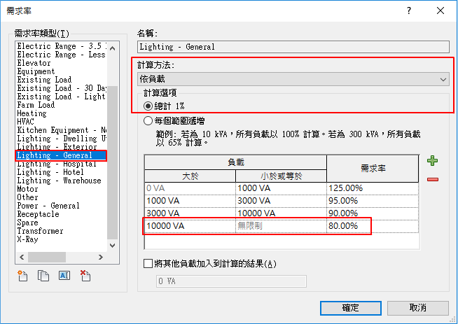

照明需求率已指定為由荷載與總計算來計算,以百分比表示。如果荷載大於 10000VA,則需求率是 80%。

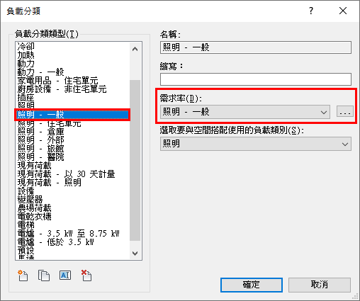

照明需求率已指定給對應的照明負載分類類型。

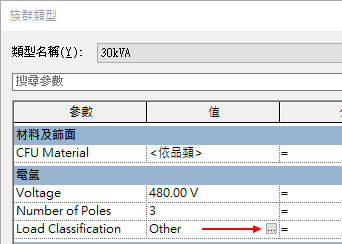

照明負載分類類型已指定給族群編輯器中的 LP-3 接點。請參閱指定電氣接點的負載分類。

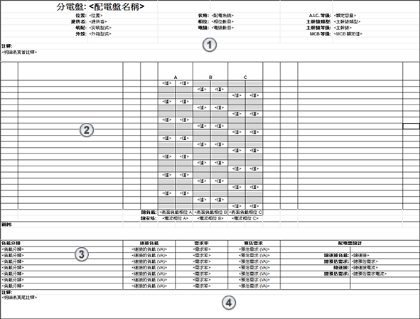

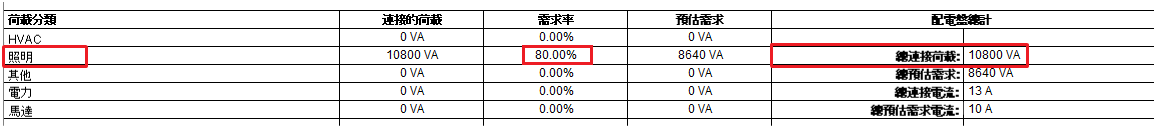

根據指定的需求率 (照明的計算方法) 和來自所連接回路的負載,LP-3 的配電盤負載表會顯示如下。配電盤負載表會顯示於以下區段:
荷載摘要會顯示預估需求。請記下連接的荷載和決定此計算的需求率百分比。
