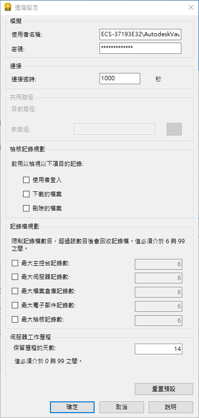

  1. 在 ADMS Console 中,選取「工具」「管理」。
  2. 在「整體設定」對話方塊中,選取「進階設定」頁籤。
  3. 按一下「設定」
  4. 在「檢核記錄規劃」區域中,選取是否允許檢視記錄,以追蹤登入 Vault 的使用者,以及從 Vault 下載和刪除的檔案。
  5. 選取您要修改其顯示限制的記錄類型所對應的勾選方塊,並輸入新值。最小記錄數 (即預設記錄數) 為 6。每種類型的最大記錄數為 99。
  6. 按一下「確定」以儲存變更。
