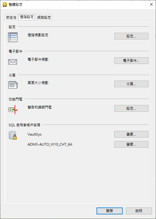

在 Autodesk Data Management Server Console 中,於「整體設定」對話方塊的「管理」頁籤上,微調 Vault 伺服器效能並規劃其他伺服器設定,例如電子郵件通知及每頁顯示的列數。
存取 Vault 伺服器的進階設定
功能 |
描述 |
進階規劃設定 |
規劃以下進階設定:
電子郵件規劃 |
識別電子郵件收件者並傳送測試電子郵件。 |
頁面大小規劃 |
規劃每頁顯示的資料列數。 |
警告和錯誤門檻 |
規劃效能門檻。 |
SQL 使用者帳戶密碼 |
變更 VaultSys 和 ADMS_%SiteName% SQL 服務帳戶的密碼。 |
