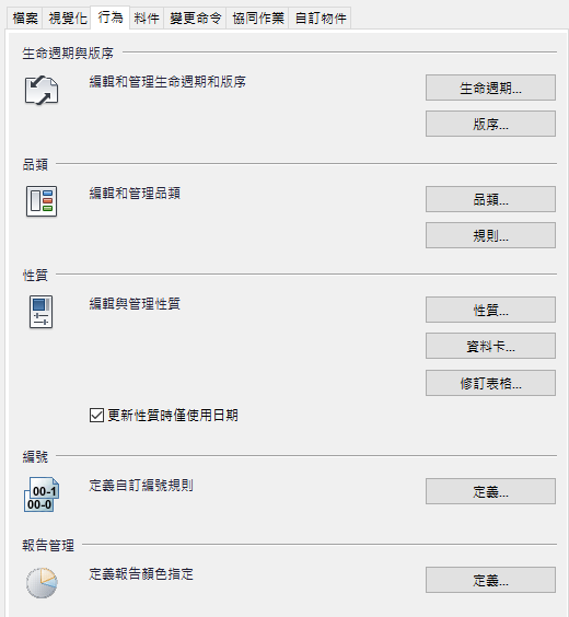

行為管理設定
「Vault 設定」對話方塊中的「行為」頁籤包含用於執行以下作業的選項:編輯生命週期定義、管理版序、管理品類和規則、建立和修改性質、定義自訂編號規則以及指定報告中的顏色。
註: 「行為管理」頁籤僅在 Vault Workgroup 和 Vault Professional 版本中提供。
存取「Vault 設定」對話方塊中的「行為」頁籤
  1. 按一下「工具」>「管理」>「Vault 設定」。
  2. 在「Vault 設定」對話方塊中,選取「行為」頁籤。
生命週期
產品定義了從開發到投入生產的生命週期。在「生命週期定義」對話方塊中,您可以編輯和指定生命週期定義,並規劃狀態注釋、安全性和轉變。
修訂
使用版序規則,您可以管理和指定已修訂的檔案與料件的順序值、格式和註釋。
品類
透過品類管理,您可以合理群組性質,並將多組行為和規則指定給一個或多個檔案或料件。
規則
規則可讓您為具有特定性質的檔案或料件自動指定品類。
性質
按一下「性質」以管理使用者定義的性質。可以使用「性質管理」對話方塊,來管理所有被 Vault 追蹤的萃取性質。
資料卡
按一下「資料卡」以規劃 Inventor 中的資料卡配置,包括頁數和每個頁面上顯示的性質。
更新性質時僅使用日期
勾選「更新性質時僅使用日期」,可在更新日期性質時排除時間。例如,如果您將「檔案建立日期」性質對映至您的標題欄框,則在勾選此選項時結果是 5/17/2017,而清除此選項時結果是 5/17/2017 11:11:10 PM
自動編號
可以使用「編號規則」對話方塊來定義更名精靈中使用的編號規則。
報告管理
在「指定顏色」對話方塊中規劃資料對映和報告的顏色指定。
