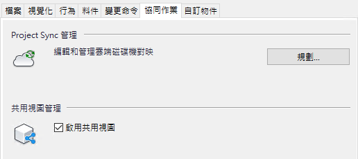

管理員可以啟用、停用和管理「共用視圖」與 Project Sync。
存取「協同作業」頁籤。
- 按一下「工具」>「Vault 設定」。
- 在「Vault 設定」對話方塊中,選取「協同作業」頁籤。
Project Sync 管理
註: 此功能僅在 Vault Professional 中提供。 您還需要訂購 Fusion Team 固定期限的使用授權,才能使用 Project Sync。
規劃 Vault 和 Autodesk 雲端磁碟機之間的檔案同步。您可以使用 Project Sync 執行以下作業:
- 上載內容至雲端磁碟機
- 從雲端磁碟機下載內容
- 排程 Vault 和 Autodesk 雲端磁碟機之間的檔案同步
- 設置用於同步檔案的資料夾對映
啟用手動同步
手動同步可讓您視需要上載內容至雲端磁碟機或從雲端磁碟機下載內容。
共用視圖
使用「共用視圖」,可針對模型或設計的視覺表現法進行線上協同合作。例如,為客戶建立一個共用視圖以請求核准,或讓您的現場銷售團隊輕鬆存取,以提供現場簡報。
請參閱〈關於「共用視圖」〉,以取得更多資訊。
重要: 「共用視圖」適用於 Vault Workgroup 和 Vault Professional 訂購客戶。
