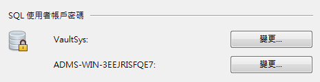

  1. 在 ADMS Console 中,選取「工具」 > 「管理」
  2. 在「整體設定」對話方塊中,選取「進階設定」頁籤。
  3. 在「SQL 使用者帳戶密碼」區段中,按一下您要變更密碼之帳戶旁邊的「變更」。
  4. 在「變更密碼」對話方塊中,於兩個方塊中輸入新密碼。
  5. 按一下「確定」以儲存變更。
