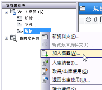

  1. 在要將檔案加入其中的 Vault 資料夾上按一下右鍵,然後選取「加入檔案」。將顯示檔案瀏覽器。
