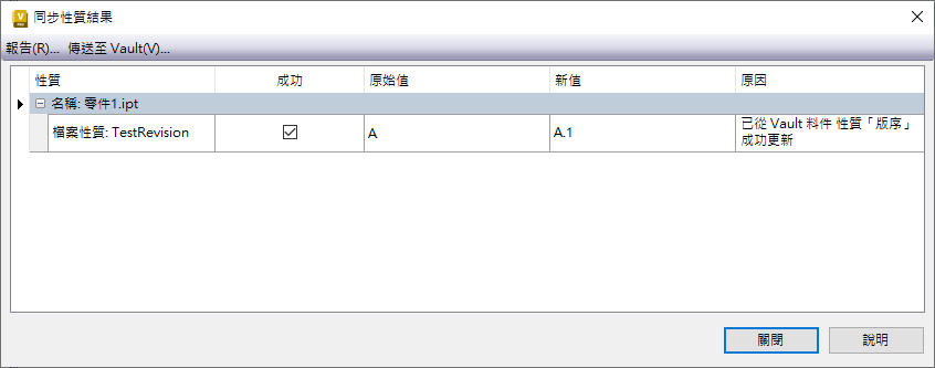

  8. 選取該檔案,然後按一下「動作」>「同步性質」。您將看到 Part1.ipt 檔案性質沒有變更。即使同步性質,Part1.ipt 仍保持在版序 A 。
  9. 現在,將「Part1」料件的版序變更為「A.1」。然後,將「Part1-MS1」料件的版序變更為「A.1.1」,將「Part1-MS2」料件的版序變更為「B」。
  10. 選取該檔案,然後按一下「動作」>「同步性質」。
    Inventor 性質 (自訂性質) 將永遠與 Part1 料件 (從「主要」模型狀態指定) 同步,因此,TestRevision 將在同步後修訂為版序 A.1。但是,檔案版序將保持為版序 A。
