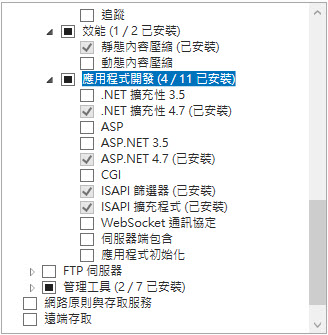

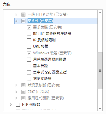

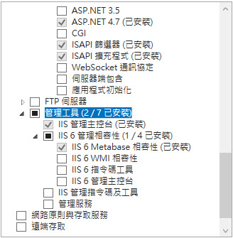

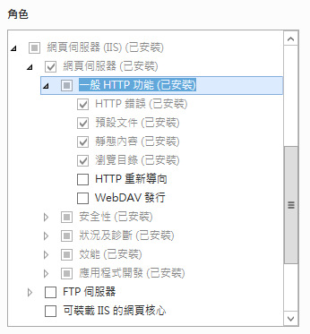

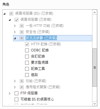

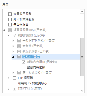

  7. 在「伺服器角色」區段中,選取以下角色:
  8. 按一下「安裝」。
