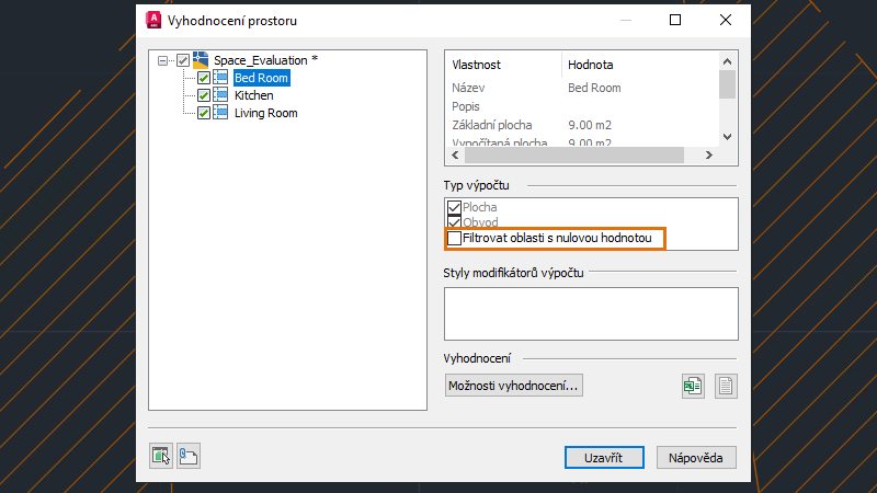

Výkaz o vyhodnocení prostorů
Dokumentace vyhodnocení prostoru vypočítá a vyhodnotí informace o prostoru vašeho dokončeného půdorysu podlaží. Při ručním definování prostorů však mohou vzniknout nepřesnosti u velmi malých prostorů. Tyto nepřesnosti mohou vést k dílčím plochám s hodnotami plochy blízkými nule. Takové malé hodnoty ploch se někdy do výkazu vyhodnocení prostoru nemusí vůbec uvádět.
V této verzi nyní můžete ve výkazu vyhodnocení prostoru určit, zda se mají filtrovat plochy s nulovou hodnotou.
