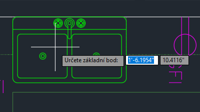

  • Výběr základního bodu pro kopírování již nezpůsobuje zhroucení aplikace.
