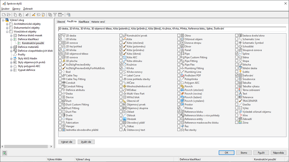

Klasifikace objektů aplikace AutoCAD
V aplikacích AutoCAD Architecture a AutoCAD MEP 2023 nyní kromě objektů AEC můžete použít definici klasifikace na objekty aplikace AutoCAD.
Díky rozšířené podpoře objektů aplikace AutoCAD můžete vytvářet inteligentní tabulky výkazů asociované s objekty aplikace AutoCAD a filtrovat Vpbloky z bloků aplikace AutoCAD.
