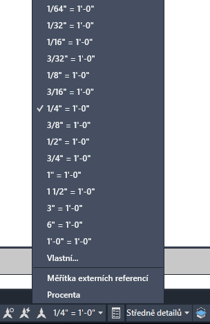

Zadejte aktuální měřítko poznámky výběrem jednoho měřítka z nabídky Měřítko poznámky.
