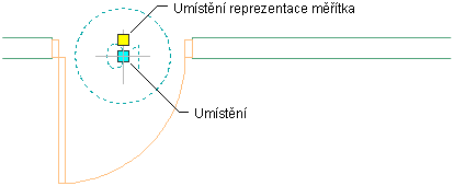

Na následujícím obrázku je znázorněn štítek dveří ve dvou různých měřítkách poznámek a v různém umístění na základě měřítka poznámek a základního bodu.

Objekty poznámek, například štítky dveří, nyní mají uzel umístění reprezentace měřítka. Tento uzel slouží pro přemístění aktuální instance reprezentace měřítka. Uzel Umístění slouží pro přemístění všech reprezentací měřítka najednou. Pokud je pro určitý štítek podporována pouze jedna reprezentace měřítka, zobrazí se pouze jeden uzel Umístění.
