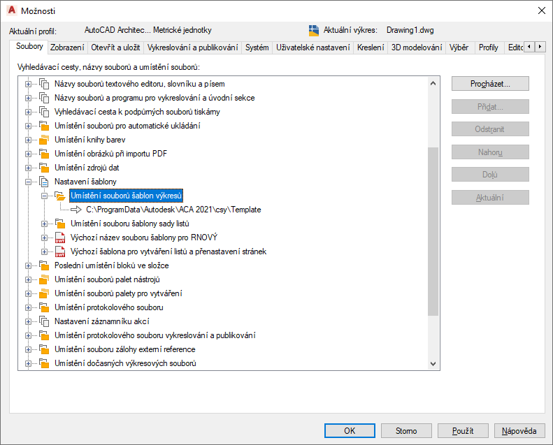

Do šablony je třeba začlenit celou řadu různých prvků, je však potřeba dbát na to, aby šablona byla co nejjednodušší. Před uložením obsahu do šablony byste měli zvážit další možnosti a uložit obsah do šablony až poté, co se ujistíte, že je to nejlepší umístění. Šablona samotná by měla být normálně uložena do místa, které je zadáno v dialogu Možnosti v části Nastavení šablony.
Nastavení umístění souboru šablony v dialogu „Možnosti“.

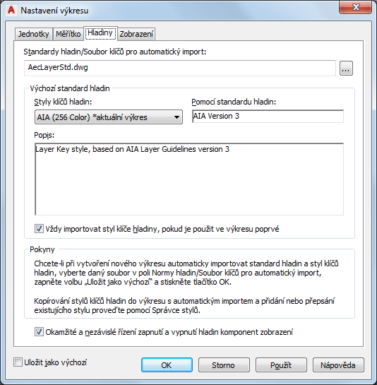

- Styly klíčů hladin a standardy hladin: Přestože mohou být uloženy v šabloně, je vhodnější je uložit do výkresu knihovny a pomocí dialogu Nastavení výkresu zajistit, že se do nového výkresu a do všech rozpracovaných výkresů při otevření importuje poslední aktuální styl klíče hladiny. Tím je zajištěno, že vždy pracujete s poslední aktuální verzí.
Nastavení hladiny v dialogu Nastavení výkresu. Všimněte si, že styl klíče hladiny je nastaven na automatický import a že je zaškrtnuta možnost Uložit jako výchozí. Tím bude zaručeno, že pokud se spustí výkres bez šablony, načte se správný styl klíče hladiny. Také si povšimněte, že je rovněž zaškrtnuta možnost Vždy importovat styl klíče hladiny, je-li použit ve výkresu. Toto je nastavení založené na výkresu a mělo by se zadat v šabloně. Tím bude zajištěno, že se pro již rozpracované výkresy také použije aktuální styl klíče hladiny.
