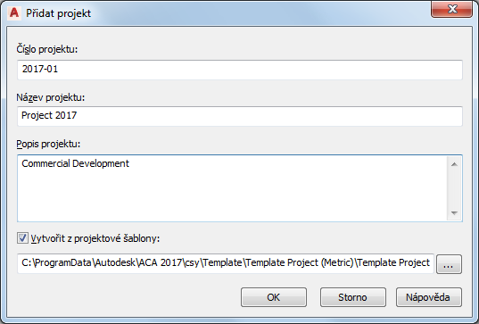

Vytvoření projektu šablony není totéž jako pouhé zkopírování a přejmenování stávajícího projektu. Aby bylo možné náležitě vyvolat šablonu, je nutné ji zadat v době, kdy vytváříte nový projekt.
Zadání projektu šablony v dialogu Přidat projekt. Toto je jediný okamžik, kdy to lze provést. Při vytvoření nového projektu se nastavení a soubory ze zadaného projektu šablony zkopírují do nového projektu.
