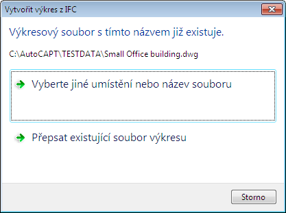

    importovat soubor jako samostatný výkres zadejte název výkresu pro pojmenované vytvořené výkresy nebo klikněte na tlačítko Procházet, přejděte k požadovanému souboru a vyberte jej.
    Pokud neurčíte jinak, bude výkres vytvořen ve stejném umístění jako soubor IFC.

  6. Klikněte na položku Vytvořit:
    Jestliže... Pak...
    jste vybrali položku Vytvořit projektové výkresy po importu souboru IFC se na kreslicí obrazovce otevře Navigátor projektů. V Navigátoru projektů vyhledejte projektové výkresy vytvořené při importu.
    chcete vytvořit samostatné výkresy a zobrazit výkres na nejvyšší úrovni klikněte na tlačítko Ano.
    chcete vytvořit výkresy mimo projekt aplikace AutoCAD Architecture 2023 toolset, a zobrazit jiný výkres klikněte na tlačítko Ne.
