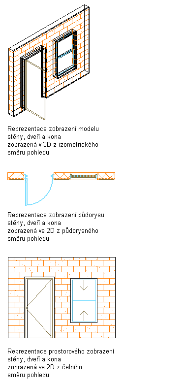

Reprezentace zobrazení a směry pohledu
Reprezentace zobrazení není závislá na směru pohledu, ačkoliv je obvykle navržena s určitou představou.
Objekty zobrazené z různých směrů pohledu, které používají různé reprezentace zobrazení

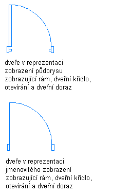

Jediný objekt může být načrtnut několika způsoby, podle potřeb různých typů výkresů. Například, reprezentace zobrazení půdorysu vykreslí komponenty dveřní křídlo, rám, doraz a otevírání. Jmenovitá reprezentace zobrazení kreslí dveřní panel, rám a komponenty otevírání. Ačkoliv obě reprezentace vykreslí dveřní panel, každá ho vykreslí rozdílně. Reprezentace půdorysu kreslí dveřní panel jako obdélník, zatímco reprezentace nominální kreslí dveřní panel jako jednu čáru.
Dveře zobrazené v půdorysu a v položce Jmenovitá reprezentace zobrazení
Reprezentace zobrazení půdorysu odpovídá dvojrozměrným pohledům (2D), pokud jsou komponenty zobrazeny v půdorysu. Pokud je nutné omezit detail v půdorysu, jmenovitá reprezentace zobrazení odpovídá dvojrozměrným pohledům (2D). Například, konfigurace zobrazení určená pro vykreslování v malých měřítkách, kde můžou být detaily objektů zakryté, často používá jmenovitou reprezentaci zobrazení.

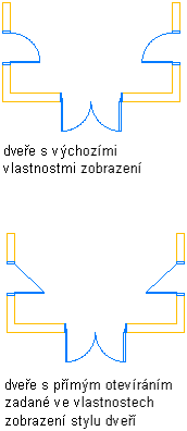

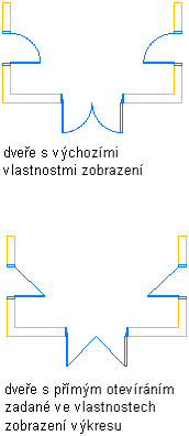

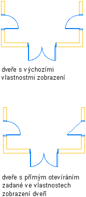

Přizpůsobení zobrazení objektu
Jestliže nepoužíváte materiály k řízení zobrazení, přizpůsobte si vzhled objektu změněním jeho vlastností zobrazení pro reprezentaci zobrazení. Například, můžete vypnout otvírání dveří v zobrazení Půdorysu; určit jestli otvírání je přímé nebo obloukovité; zadat procento otevření; nebo změnit hladinu, barvu a typ čáry otvírání.
Pro změnu zobrazení objektu, určíte jak jsou změny použity v instancích objektu ve výkresu. To provedete určením zdroje vlastností zobrazení pro vybranou reprezentaci zobrazení.
Objekty používají výchozí vlastnosti nastavení, pokud nejsou vlastnosti přepsány vlastnostmi zobrazení stylu objektu nebo samostatným objektem. Zpravidla přizpůsobujete vlastnosti zobrazení stylu objektu, takže vzhled různých typů stejného objektu je stejný v celém výkresu. Možná budete potřebovat přepsat vlastnosti zobrazení stylu pro samostatný objekt, abyste dosáhli určitých výsledků.
