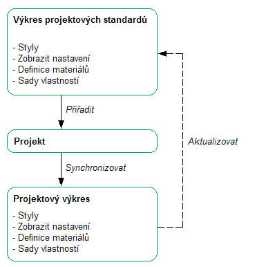

Funkce Projektové standardy umožňuje vytvářet, udržovat a synchronizovat standardy ve všech výkresech v projektu aplikace AutoCAD Architecture 2023 toolset. Projektové standardy obsahují standardní styly, nastavení zobrazení a normy aplikace AutoCAD, které jsou použity ve všech projektových výkresech.
Standardní styly a nastavení zobrazení projektu jsou zadané a umístěné v jednom nebo ve více výkresech norem, spojených s projektem. To vám umožní uspořádání vašich výkresů norem různými způsoby. Můžete mít například jeden výkres norem pro styly, další pro nastavení zobrazení, třetí pro komponenty aplikace AutoCAD, jako jsou hladiny, kótovací styly, písma a typy čar. Můžete také umístit všechny styly stěn do jednoho výkresu standardů a všechny definice sady vlastností a styly formátu dat do druhého.
Projektové standardy mohou být zpřístupněny z různých formátů souborů aplikace AutoCAD. Mohou být uloženy do jednoho nebo více výkresových souborů (DWG), výkresových šablon (DWT), nebo výkresů norem aplikace AutoCAD (DWS). Každý z těchto typů souborů může být sdružen s projektem jako výkresy norem.
Projekt může být porovnán s projektovými standardy kdykoli v průběhu trvání projektu a pokud jsou nalezeny nesrovnalosti mezi standardy a projektovými výkresy, může být provedena synchronizace. Standardy mohou být navíc v případě potřeby aktualizovány z projektových výkresů.
