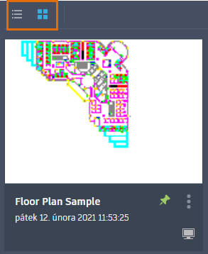

Změna zobrazení náhledu pro seznam posledních dokumentů
  - Nad dokumenty vyberte možnost zobrazení. Můžete zvolit obrázek a text nebo pouze text.

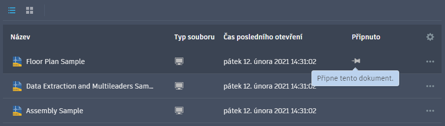

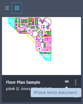

Připnutí souborů
  Připnutí souboru jej ponechá zobrazený v horní části seznamu, dokud jej neodepnete.
  - Zobrazení textu a obrázku: Přesuňte myš doprava od názvu souboru, dokud se nezobrazí připínáček.
- Zobrazení pouze textu: Přesuňte myš do připnutého sloupce, dokud se nezobrazí připínáček.
