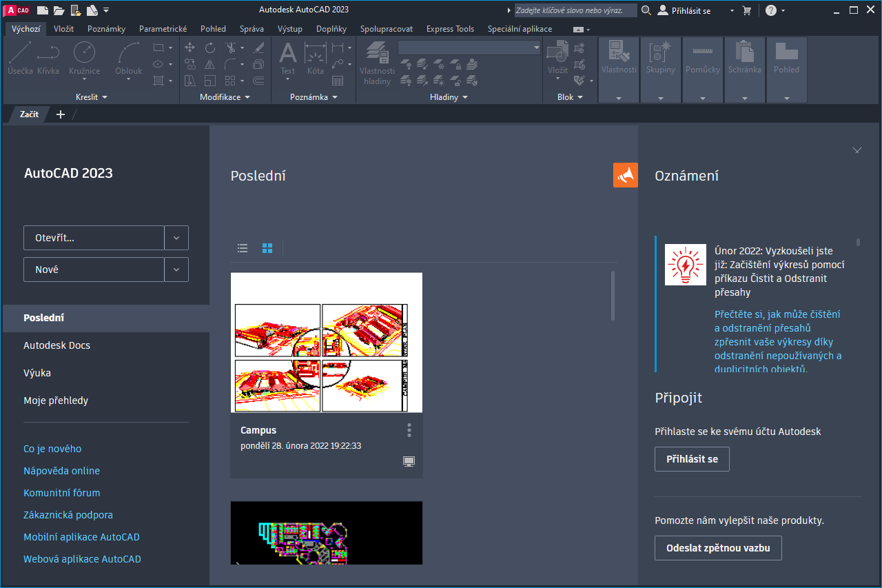

Ve výchozím nastavení se při spuštění zobrazí karta Začít, která poskytuje snadný přístup k různým počátečním akcím, mezi něž patří přístup k souborům šablon výkresu, naposledy otevřené výkresy a sady listů, online a výukové možnosti a oznámení.
Karta Začít obsahuje následující informace:
Zobrazí se dialog Vybrat soubor.
Rozevírací seznam Otevřít obsahuje následující položky:
Vytvoří nový výkres z výchozího souboru šablony výkresu. Výchozí soubor šablony výkresu určíte v dialogu Možnosti, karta Soubory a rozbalte položku Nastavení šablony > Výchozí název souboru šablony pro RNOVÝ.
Rozevírací seznam Nový obsahuje následující položky:
Zobrazí poslední použité dokumenty. Dokument můžete uchovat v seznamu připnutím. Připnutý dokument se zobrazí v horní části seznamu, dokud jej neodepnete. Můžete si vybrat mezi možnostmi zobrazení obrázku a textu nebo pouze textu.
Služba Autodesk Docs umožňuje otevírat a ukládat soubory do vašich připojených jednotek. K přístupu k připojeným jednotkám ve službě Autodesk Docs bude nutné mít nainstalovanou aplikaci Desktop Connector.
Aplikace Desktop Connector je desktopová služba, která slouží k integraci zdroje správy dat společnosti Autodesk (nebo zdroje dat) se strukturou složek a souborů na vaší ploše. To umožňuje snadnou správu souborů.
Soubory zdroje dat budou replikovány v připojené jednotce. Soubory ve zdroji dat můžete spravovat prostřednictvím připojené jednotky, se kterou pracujete stejně jako s ostatními složkami v počítači. Změny provedené v připojené jednotce se automaticky odesílají do zdroje dat.
Výuka poskytuje přístup k výukovým materiálům, například videofilmům, tipům a dalšímu relevantnímu online obsahu nebo službám, které mohou být k dispozici.
Moje přehledy jsou informace, které se zobrazují na základě vašeho používání aplikace AutoCAD. Obsah je navržen tak, aby byl informativní a akční.
Přehledy vám mohou být také zasílány e-mailem nebo si je můžete zobrazit pod položkou Vykazování dat přehledu v účtu na portálu Autodesk Account. E-mail se odesílá asi jednou za měsíc a pouze tehdy, když máme nové poznatky ke sdílení.
Další informace o službě Moje přehledy.
Tyto odkazy poskytují snadný přístup k důležitým online zdrojům.
Zobrazí oznámení o aktualizacích produktu, zaměřeních, Vyzkoušeli jste již a další.
Přihlášením k účtu služby Autodesk získáte přístup k online službám.
Odeslat zpětnou vazbu: Otevře online formulář, kde můžete poskytnout zpětnou vazbu a návrhy na vylepšení.
