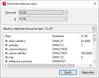

Dialog Porovnat kótovací styly
Porovná vlastnosti dvou kótovacích stylů nebo zobrazí všechny vlastnosti jednoho stylu.
KÓTYSTYL (příkaz) Hledat: Vyberte styl kóty > Porovnat
Výsledky porovnání můžete zkopírovat do schránky a potom vložit do jiných aplikací.
Seznam možností
Zobrazí se následující možnosti.
Porovnat
Určuje první kótovací styl pro porovnání.
S:
Určuje druhý kótovací styl pro porovnání. Pokud nastavíte druhý styl na <žádné> nebo stejně jako první, zobrazí se všechny vlastnosti zadaného stylu.
Výsledky porovnání se zobrazují automaticky pod těmito hlavičkami:
  • Popis vlastnosti kótovacího stylu.
  • Systémová proměnná, která řídí vlastnost.
  • Hodnoty systémových proměnných, které se liší u jednotlivých stylů
Výsledky
Zobrazí výsledky porovnání kótovacích stylů. Pokud porovnáváte dva odlišné styly, zobrazí odlišné vlastnosti. Pokud nastavíte druhý styl na <žádný> nebo stejně jako první, zobrazí se všechny vlastnosti zadaného stylu.
Tlačítko Zkopírovat do schránky
Zkopíruje výsledky porovnání do schránky. Výsledky pak můžete vložit do jiných aplikací, například do textového procesoru nebo tabulkového kalkulátoru.
