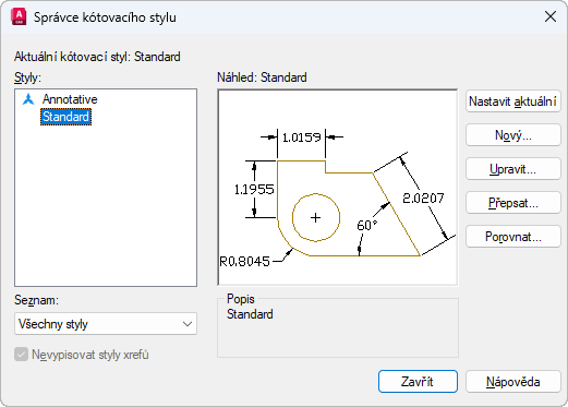

Vytvoří nové styly, nastaví aktuální styl, upraví styly, nastaví přepsání pro aktuální styl a porovná styly.
KÓTYSTYL (příkaz) Hledat
Zobrazí se následující možnosti.
Zobrazí název aktivního kótovacího stylu. Výchozí kótovací styl je STANDARD. Na kótu, kterou vytváříte, je aplikován aktivní styl.
Vypíše seznam kótovacích stylů ve výkresu. Aktuální styl je zvýrazněn. Klikněte pravým tlačítkem myši na seznam. Zobrazí se místní nabídka s možnostmi nastavení aktuálního stylu, přejmenování stylů a vymazání stylů. Nelze smazat styl, který je aktuální nebo jej používá aktuální výkres.
Ikona
 před názvem stylu udává, že styl je popisný.
Pokud nevyberete možnost Nevypisovat styly externích referencí, kótovací styly se budou zobrazovat v externích referencích se syntaxí pro externě odkazované pojmenované objekty. I když kótovací styly, které jsou předmětem externích referencí, nemůžete měnit, přejmenovávat nebo aktivovat, můžete na jejich základě vytvářet nové styly.
Položka vybraná v seznamu řídí zobrazení kótovacích stylů.
Řídí zobrazení stylů v seznamu stylů. Jestliže chcete vidět všechny kótovací styly ve výkresu, vyberte volbu Všechny styly. Jestliže chcete vidět pouze kótovací styly, které jsou v daný okamžik ve výkresu použité, vyberte volbu Použité styly.
Po výběru této možnosti se potlačí zobrazení kótovacích stylů v externích referenčních výkresech v seznamy stylů.
Zobrazí grafickou reprezentaci stylu zvoleného v seznamu stylů.
Relativně vůči aktuálnímu stylu popisuje styl zvolený v seznamu stylů. Je-li popis delší než prostor, který je k dispozici, můžete na pole kliknout a pomocí kurzorových kláves zobrazení posunout.
Nastaví jako aktuální kótovací styl označený v seznamu Styly. Pro kóty, které vytváříte, bude použit aktuální styl.
Zobrazí dialog Vytvořit nový kótovací styl, kde můžete definovat nový kótovací styl.
Zobrazí dialog Modifikovat kótovací styly, kde můžete modifikovat existující kótovací styly. Volby dialogu jsou identické s volbami dialogu Nový kótovací styl.
Zobrazí dialog Přepsat aktuální styl, kde můžete nastavit dočasné přepsání kótovacích stylů. Volby dialogu jsou identické s volbami dialogu Nový kótovací styl. Přepsání se zobrazí jako neuložené změny pod kótovacím stylem v Seznamu stylů.
Zobrazí dialog Porovnat kótovací styly, kde můžete porovnat dva různé kótovací styly nebo vypsat všechny vlastnosti jednoho stylu.
