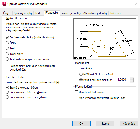

Karta Přizpůsobit (Správce kótovacího stylu)
KÓTYSTYL (příkaz) Hledat: Upravit
Seznam možností
Zobrazí se následující možnosti.
Možnosti možnosti Mezi
Řídí umístění textu a šipek v závislosti na dostupném prostoru mezi vynášecími čarami.
Pokud je na to místo, text a šipky se umístí mezi vynášecí čáry. Jinak text a šipky umístí dle nastavení možností Mezi. (Systémové proměnné DIMATFIT, DIMTIX a DIMSOXD)
Buď text nebo šipky (podle vhodnosti)
Posune buď text, nebo šipky mimo vynášecí čáry, podle vhodnosti (systémová proměnná DIMATFIT).
  • Pokud je dostatek dostupného místa pro text a šipky, AutoCAD vždy umístí oboje mezi vynášecí čáry. Jinak buď text nebo šipky posune tak, aby to co nejlépe vyhovovalo situaci.
  • Pokud je dostatek dostupného místa pouze pro text, AutoCAD vždy umístí text mezi vynášecí čáry a šipky umístí vně vynášecích čar.
  • Pokud je dostatek dostupného místa pouze pro šipky, AutoCAD vždy umístí šipky mezi vynášecí čáry a text umístí vně vynášecích čar.
  • Pokud není dostatek dostupného místa ani pro text, ani pro šipky, AutoCAD vždy umístí oboje vně vynášecích čar.
Šipky
Posune mimo vynášecí čáry nejprve šipky, poté text (systémová proměnná DIMATFIT).
  • Pokud není dostatek dostupného místa pro šipky, AutoCAD umístí text a šipky vně vynášecích čar.
Text
Posune mimo vynášecí čáry nejprve text, poté šipky (systémová proměnná DIMATFIT).
  • Pokud je dostatek dostupného místa pro text a šipky, AutoCAD umístí oboje mezi vynášecí čáry.
  • Pokud není dostatek dostupného místa pro text, AutoCAD umístí text a šipky vně vynášecích čar.
Text i šipky
Pokud není dostatek dostupného místo pro text a šipky, posune oboje mimo vynášecí čáry (systémová proměnná DIMATFIT).
Vždy zachovat text mezi vynášecími čarami
Vždy umístí text mezi vynášecí čáry. systémová proměnná DIMTIX
Potlačit šipky, pokud se nevejdou mezi vynášecí čáry
Potlačí šipky, pokud není dostatek dostupného místa mezi vynášecími čárami. systémová proměnná DIMSOXD
Umístění textu
Nastavuje umístění kótovacího textu, když je posunut z implicitní pozice, která je definovaná kótovacím stylem. systémová proměnná DIMTMOVE
Stejně s kótovací čarou
Bude-li tato volba zapnutá, bude se spolu s posouvaným textem posunovat i kótovací čára. systémová proměnná DIMTMOVE
Nad kótovací čárou, s odkazem
Bude-li tato volba zapnutá, nebudou se kótovací čáry posouvat spolu s posouvaným textem. Pokud je text posunut od kótovací čáry, vytvoří se čára odkazu připojující text ke kótovací čáře. Pokud je text dost blízko kótovací čáře, tato čára odkazu se nevytvoří. systémová proměnná DIMTMOVE
Nad kótovací čárou, bez odkazu
Bude-li tato volba zapnutá, nebudou se kótovací čáry posouvat spolu s posouvaným textem. Text, který je posunut pryč od kótovací čáry, není spojen s kótovací čarou s odkazem. systémová proměnná DIMTMOVE
Měřítko kót
Nastaví hodnotu celkového měřítka kót nebo měřítko výkresového prostoru.
Poznámka
Určuje, že kóta je popisná. Objekty a styly poznámek se používají k ovládání velikosti a měřítka, ve kterém jsou objekty poznámek zobrazeny v modelovém prostoru nebo rozvržení.
Měřítko kót podle rozvržení
Určuje měřítko dle měřítka mezi aktuálním výřezem modelového prostoru a výkresovým prostorem. (Systémová proměnná DIMSCALE)
Když pracujete v papírovém prostoru, ale ne ve výřezu modelového prostoru, nebo když je proměnná TILEMODE nastavena na hodnotu 1, je použit výchozí faktor měřítka 1,0 nebo systémová proměnná DIMSCALE.
Použít celkové měřítko
Nastaví měřítko pro všechna nastavení kótovacího stylu, která určují velikost, vzdálenost nebo mezery včetně velikostí textu a šipek. Tohle měřítko neovlivňuje hodnotu změřených kótovacích hodnot. (Systémová proměnná DIMSCALE)
Přesné ladění
Poskytne další možnosti pro umístění kótovacího textu.
Ruční umístění textu
Ignoruje horizontální zarovnání textu a umístí text do pozice, kterou zadáte jako odpověď na výzvu Umístění kótovací čáry. systémová proměnná DIMUPT
Nakreslit kótovací čáru mezi vynášecí čáry
Nakreslí kótovací čáry mezi naměřené body, i když jsou šipky umístěny mimo měřené body. systémová proměnná DIMTOFL
Náhled
Zobrazí obrázek kóty, který znázorňuje změny provedené v nastavení kótovacího stylu.
