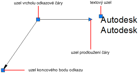

Pomocí multifunkčních uzlů je možné odkazy mnoha způsoby upravovat. Můžete přidat a odstranit odkazy, přidat a odstranit vrcholy, prodloužit nebo přesunout prodloužení čáry nebo přesunout text odkazu.
Vyberte uzel prodloužení na čáře, kterou chcete prodloužit nebo zkrátit.
Přístup k požadované možnosti získáte po přesunutí ukazatele myši na uzel.
