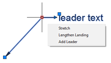

Vytvoření více odkazových čar od jedné poznámky
Vyberte multiodkaz.
Použijte jeden z následujících postupů:
Přesuňte kurzor myši nad čtvercový uzel na čáře prodloužení a v nabídce uzlu vyberte možnost Přidat odkaz.
Klikněte na
kartu Poznámka
panel Odkazy
Přidat odkaz
Hledat
Určete koncový bod nového odkazu.
