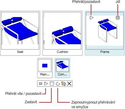

 Po vytvoření záběru lze přehrávat animace přiřazené k záběru pomocí ovládacích prvků zobrazení umístěných u každé miniatury záběru či série záběrů nebo ovládacího prvku ShowMotion. Dostupné ovládací prvky zobrazení:
-  Přehrát. Spustí přehrávání záběru nebo série záběrů. Pokud je kurzor nad miniaturou, tlačítko Přehrát se zobrazí v levém horním rohu. Tlačítko Přehrát přehraje jeden záběr nebo všechny záběry v sérii záběrů.
-  Přehrát vše. Spustí přehrávání všech záběrů ve všech sériích záběrů. Záběry se přehrávají zleva doprava, počínaje sérií záběrů zcela vlevo.
-  Pozastavit. Zastaví přehrávání záběru nebo série záběrů.
-  Zastavit. Zastaví přehrávání aktuálního záběru.
-  Jdi. Obnoví zobrazení modelu přiřazeného k záběru nebo prvního záběru v sérii záběrů.
