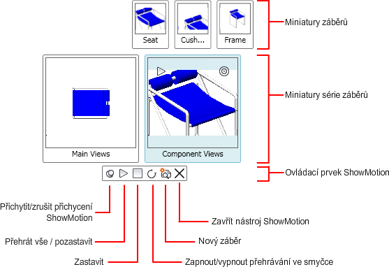

Použití nástroje ShowMotion
 Nástroj ShowMotion se skládá ze tří hlavních částí: miniatur záběrů, miniatur sérií záběrů a ovládacího panelu ShowMotion. Pomocí ovládacího panelu ShowMotion umístěného v dolní části lze přehrávat animace přiřazené k záběru, přichytit nástroj ShowMotion nebo zrušit jeho přichycení a zavřít nástroj ShowMotion. Pomocí miniatur záběrů a sérií záběrů můžete procházet záběry v aktuálním modelu.
Řídicí panel ShowMotion obsahuje následující možnosti:
-  Přichytit/Zrušit přichycení ShowMotion. Umožňuje přichytit nástroj ShowMotion, aby řídicí panel ShowMotion a všechny miniatury zůstaly zobrazeny i po přesunutí fokusu mimo nástroj ShowMotion. Pokud nástroj ShowMotion není přichycen, pak ovládací panel ShowMotion a všechny náhledy po přesunutí fokusu mimo nástroj ShowMotion zmizí.
-  Přehrát vše. Spustí přehrávání záběrů ve všech sériích záběrů. Záběry se přehrávají zleva doprava a jako první se přehraje série záběrů zcela vlevo.
-  Zastavit. Zastaví přehrávání aktuálního záběru.
-  Zapnout/Vypnout smyčky. Aktivuje nebo deaktivuje přehrávání animace přiřazené k záběru nebo sérii záběrů ve smyčce.
-  Nový snímek. Zobrazí dialog Nový pohled/snímek, ve kterém můžete vytvořit nový záběr.
-  Zavřít ShowMotion. Zavře řídicí panel ShowMotion a všechny miniatury.
