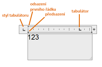

 Nastavení odsazení a tabulátorů
  - Dvakrát klikněte na víceřádkový objekt.
- Vyberte odstavce, které chcete odsadit.
- Na pravítku se přesuňte k horní značce odsazení, kde chcete, aby první řádek každého odstavce začínal.
- Dolní značku odsazení posuňte do místa, kde chcete, aby začínaly ostatní řádky každého odstavce.
Tento krok odsadí text, včetně čar obrácení v položkách, které jsou delší než jeden řádek.
- Pro práci s tabulátory vyberte odstavce, které chcete změnit, a proveďte některý z následujících úkonů:
- Styl. Klikejte na styl tabulátoru, dokud se nezobrazí typ tabulátoru, který chcete.
- Vložit. Klikněte na pravítku do místa, kde chcete nový tabulátor zobrazit.
- Posunout. Přetáhněte existující tabulátor do nového umístění na pravítku.
- Odstranit Přetáhněte tabulátor mimo pravítko.
		Poznámka: V editoru klikněte pravým tlačítkem myši a vyberte odstavce k určení odsazení a tabulátorů v dialog Odstavec.
