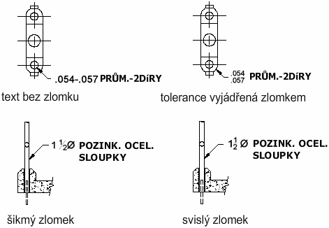

Zalomený text odkazuje na formát zlomku a tolerance použitý na znaky v objektech víceřádkového textu a multiodkazech. Znaky reprezentující zlomky a tolerance lze formátovat tak, aby odpovídaly několika standardům.
Zvláštní znaky označují, jak má být vybraný text vložen do zlomku.
Ve výchozím nastavení se numerické znaky zadané před a po lomítku, mřížce nebo stříšce zalamují automaticky. U zalomení tolerancí automaticky zalamují i znaménka plus (+), minus (-), a desetinné tečka (.).
