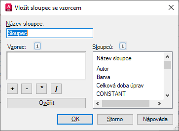

Dialog Vložit sloupec se vzorcem
Určuje vzorec pro sloupec vložený do extrahovaných dat.

Zobrazí se následující možnosti.
Název sloupce
Určuje název sloupce, který lze upravit. Duplicitní názvy sloupců nelze použít.
Vzorec
Zobrazí vybraný vzorec nebo funkce, které jsou k dispozici pro příkazy RYCHLÝKAL a KAL.
Tlačítko Součet (+)
Přičte numerická data z jednoho sloupce do jiného.
Tlačítko Odečet (-)
Odečte numerická data z jednoho sloupce od jiného.
Tlačítko Vynásobit (*)
Vynásobí numerická data z jednoho sloupce do jiného.
Tlačítko Vydělit (/)
Vydělí numerická data z jednoho sloupce do jiného.
Ověřit
Kontroluje platnost zadané rovnice. Sloupec se vzorci lze vložit, pouze pokud je ověřena platnost vzorce.
Sloupce
Zobrazí názvy sloupců z extrahovaných dat výkresu a externích dat (pokud bylo vytvořeno propojení). Názvy sloupců je možné dvojitým kliknutím přidat do pole Vzorec nebo přetáhnout ze seznamu Sloupec do pole Vzorec. Existující sloupce s názvy nejsou v seznamu uvedeny a nelze je použít jako hodnoty pro vytvoření dalších sloupců se vzorci.
