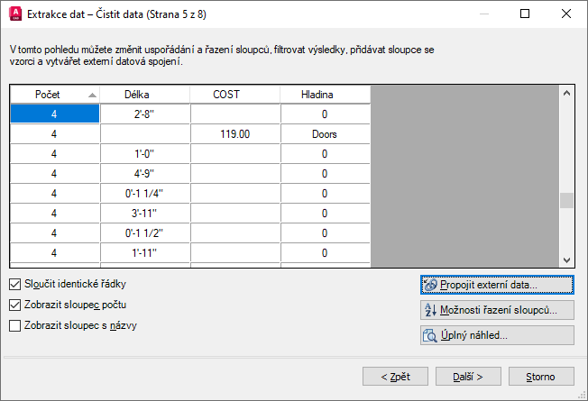

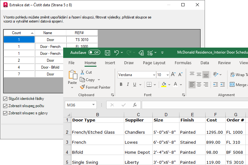

Informace uložené v tabulce aplikace Excel mohou být spojeny s kombinovány a extrahovanými daty výkresu (data vlastností objektu). Budeme pokračovat se stejným příkladem jako nahoře: máte další informace o dveřích ve výkresu uložené v tabulce aplikace Excel (informace o dodavateli a nákladech). Vyberete v tabulce sloupce dodavatele a nákladů a sloučíte je s ostatními daty v extrakci dat.
Vybrané sloupce v tabulce aplikace Excel se přidají ke sloupcům na stránce Zpřesnit v Průvodci extrakcí dat.
Všechny sloupce s výjimkou sloupce nákladů byly přidány do sloupců s extrahovanými daty. Sloupce aplikace Excel jsou označeny symbolem v popisku sloupce.
Tabulka vložená do výkresu obsahuje sloupce z extrahovaných dat i z tabulky aplikace Excel.
