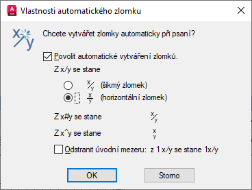

Dialog Vlastnosti automatického zlomku
Nastaví implicitní vlastnosti znaků automatických zlomků.
MTEXT (příkaz) Hledat: Vyberte složený zlomek v textovém editoru na místě > > Vlastnosti zlomku > Automatický zlomek
Seznam možností
Zobrazí se následující možnosti.
Povolit automatické vytváření zlomků
Vytváří automatické zlomky z numerických znaků před a za stříškou, lomítkem nebo křížkem. Například pokud napíšete text 1#3, po kterém bude následovat platný speciální znak nebo mezera, bude text automaticky zalomen do šikmého zlomku.
Šikmý zlomek
Pokud je zapnuta možnost Automatický zlomek, převede znak lomítka (/) na šikmý zlomek.
Horizontální zlomek
Pokud je zapnuta možnost Automatický zlomek, převede znak lomítka (/) na horizontální zlomek.
Poznámka: Bez ohledu na to, zda je automatický zlomek zapnut nebo vypnut, znak křížku je vždy převeden na šikmý zlomek a znak stříšky (^) je vždy převeden na formát tolerancí.
Odstranit úvodní mezeru
Odstraní mezery mezi celým číslem a zlomkem.
